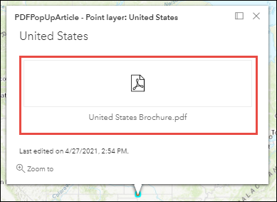

No ArcGIS Online, pop-ups podem ser configurados e personalizados para apresentar as informações de atributo de uma feição em um mapa da web. Em alguns casos, um arquivo PDF anexado à feição não pode ser acessado a partir do pop-up. A imagem abaixo mostra o pop-up da feição conforme exibido no Map Viewer.
Um caminho local para uma unidade C: local é exibido no pop-up no mapa da web. Não há nenhum hiperlink ou anexo no pop-up que permita acesso ao arquivo PDF.

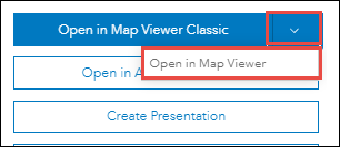

    2. Na página de detalhes do item, clique na seta suspensa ao lado de Abrir no Map Viewer Classic e selecione Abrir no Map Viewer.
O botão 'Abrir no Map Viewer Classic' é colorido em azul, e para acessar a opção de abrir o mapa da web no novo Map Viewer, clique na seta suspensa ao lado do botão azul e selecione 'Abrir no Map Viewer'

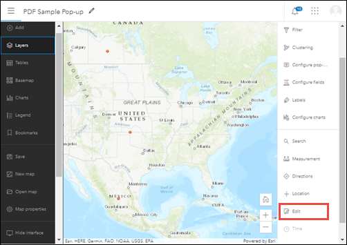

  1. No Map Viewer, na barra de ferramentas vertical à direita, clique em Editar.
O Map Viewer exibe duas barras de ferramentas verticais na página, uma à esquerda (escura) e outra à direita (clara). Para iniciar a edição no Map Viewer, navegue até a barra de ferramentas vertical à direita e clique em Editar.

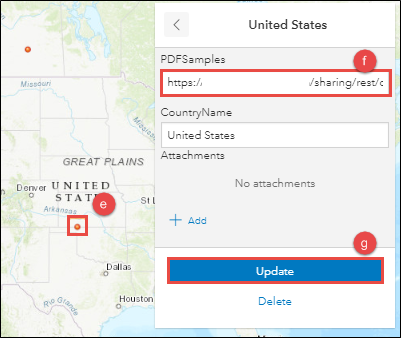

  1. Selecione a feição no mapa que contém o caminho local do arquivo PDF.
  2. No painel Editor, cole a URL da Etapa 3 no campo que contém o caminho local do arquivo PDF e pressione Enter no teclado. Neste exemplo, o campo é PDFSamples.
  3. Clique em Atualizar.
Selecione o elemento no mapa da web que contém o caminho local (rotulado como 'e') e, no painel Editor, cole a URL do arquivo PDF copiada na Etapa 3 no campo que contém o caminho local para substituir o caminho local (rotulado 'f') e clique no botão Atualizar em azul na parte inferior do painel Editor (rotulado como 'g').

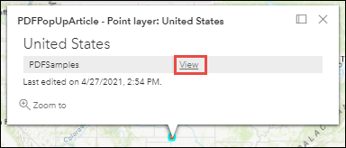

O PDF cria um hiperlink como Exibir via URL no pop-up.
O texto com hiperlink, Exibir, é exibido no pop-up de mapa da web em vez do caminho local. O arquivo PDF pode agora ser acessado clicando no link.

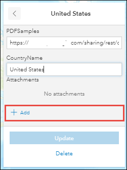

    4. No painel Editor, em Anexos, clique em Adicionar.
No painel Editor, clique no ícone Adicionar na seção Anexos para adicionar o PDF como um anexo à feição.

O arquivo PDF é adicionado como um anexo à feição e pode ser acessado no pop-up.
No Map Viewer, o arquivo PDF é exibido como um anexo no pop-up no mapa da web. O anexo pode ser acessado clicando no anexo.
