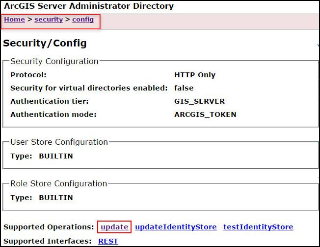

  1. Vá para a página de login do ArcGIS Server Administrator Directory e efetue o login usando uma conta de administrador do site primário, por exemplo:
http://machine.domain.com:6080/arcgis/admin
  1. Clique em segurança > config > atualizar.

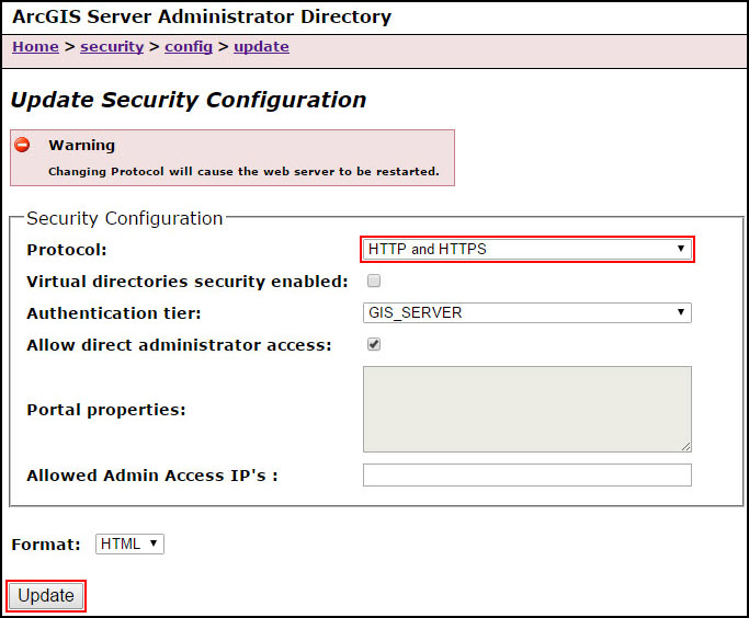

A página ArcGIS Server Administrator Directory Update para alterar o protocolo de segurança.
  1. Altere a configuração do protocolo de Somente HTTP para HTTP e HTTPS.
  2. Clique em Atualizar e espere até que a página seja recarregada.
A seção Configuração de Segurança para alterar o protocolo de segurança para HTTP e HTTPS.
