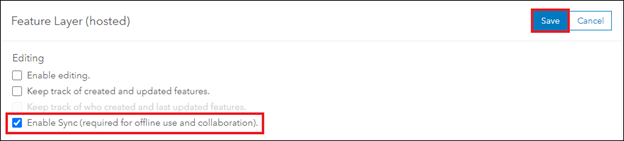

  3. Na página de detalhes do item da camada, clique em Configurações, na seção Camada de Feição (hospedado), marque a caixa de seleção Habilitar Sincronização (exigida para uso offline e colaboração) e clique em Salvar.
A seção Camada de Feição (hospedada) mostrando a caixa de seleção Habilitar sincronização.

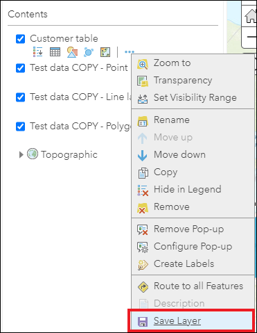

Salvar e publicar a camada como uma camada de feição hospedada no ArcGIS Online
No Map Viewer, para camadas adicionadas ao mapa usando a opção Adicionar Camada de Arquivos, salve e publique-as como camadas de feições hospedadas no ArcGIS Online e habilite-as para uso offline.
Nota: As etapas para salvar as camadas e criar itens não são necessárias para camadas de feições não hospedadas adicionadas ao mapa por meio da opção Pesquisar por Camadas.
  1. No Map Viewer, no painel Conteúdo , vá até a camada adicionada por meio da opção Adicionar Camada de Arquivos, clique em Mais Opções O botão Mais Opções., e selecione Salvar Camada.
Janela do Map Viewer exibindo a opção Salvar Camada.

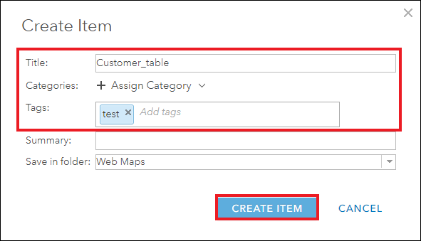

  1. Na janela Criar Item, especifique os campos Título e Tags. Clique em CRIAR ITEM.
A camada criada, armazenada como uma camada de feição no ArcGIS Online.

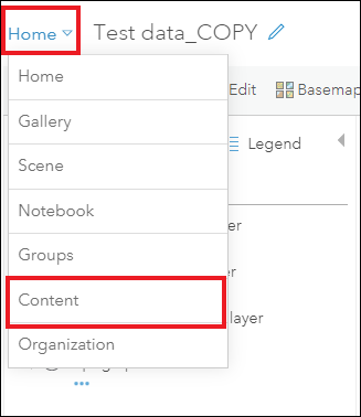

  3. No canto superior esquerdo, clique na lista suspensa Página Inicial , e selecione Conteúdo.
A página Conteúdo para navegar por camadas ou mapas armazenados no ArcGIS Online.

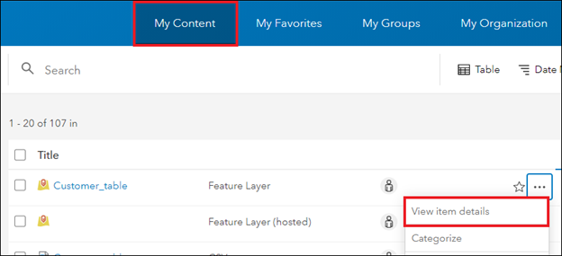

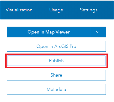

  1. Na página Conteúdo , na guia Meu Conteúdo, procure pela camada de feição, clique em Mais Opções O botão Mais Opções., e selecione Visualizar detalhes do item.
Itens adicionados no ArcGIS Online que inclui uma página de detalhes com informações descritivas.
  1. Na página de detalhes do item, clique em Publicar.
A página de detalhes do item exibindo a camada Publicar como uma opção de camada de feição hospedada no ArcGIS Online.

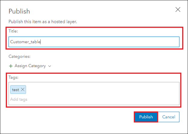

  1. Na janela Publicar , especifique os campos Título e Tags e clique em Publicar.
A camada de feição hospedada publicada no ArcGIS Online.
  1. Na página de detalhes do item da camada de feição hospedada, clique em Configurações, na seção Camada de Feição (hospedada), marque a caixa de seleção Habilitar Sincronização (exigida para uso offline e colaboração) e clique em Salvar.

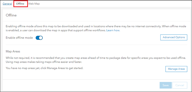

A imagem abaixo mostra a guia Offline disponível na página de detalhes do item do mapa offline no ArcGIS Online.
A guia Offline em uma página de detalhes do item de mapa da web.
