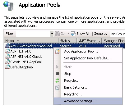

  3. Na lista de Grupos do Aplicativo, clique com o botão direito em ArcGISWebAdaptorAppPool e clique em Configurações Avançadas.
[O-Image] Web Adaptor AppPool Advanced Settings

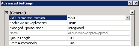

  1. Altere a propriedade do .NET Framework Version para a versão 2.0.
