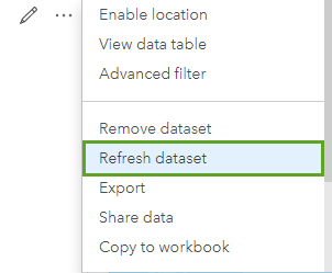

    • Se apenas um conjunto de dados mudou, repare o conjunto de dados atualizado.
Selecionar a opção Atualizar conjunto de dados no menu suspenso
