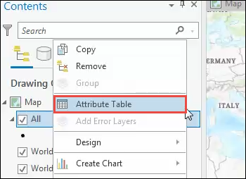

    1. No ArcGIS Pro, no painel Conteúdo , clique com o botão direito na camada do conjunto de dados e selecione Tabela de Atributos.
Acesse a visualização da tabela dos dados clicando com o botão direito do mouse na camada e selecionando Tabela de Atributos no painel Conteúdo.

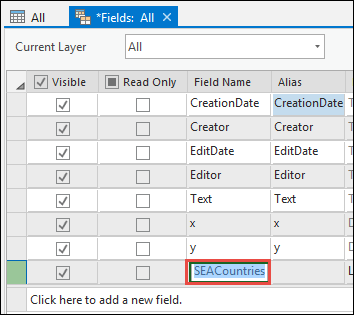

  1. No painel de visualização de tabela, clique no botão Adicionar Campo.
Um novo campo adicionado à tabela clicando em Adicionar no lado superior esquerdo da visualização da tabela.
  1. Crie uma nova coluna com o tipo de dados Longo. Neste exemplo, o novo nome do campo é SEACountries.
A nova linha é criada automaticamente após clicar em Adicionar na visualização da tabela.
  1. Na barra de formatação do ArcGIS Pro, na guia Campos , clique em Salvar.
A guia Campos na parte superior da janela.

    3. No painel Conteúdo, clique com o botão direito na camada do conjunto de dados e selecione Tabela de Atributos.

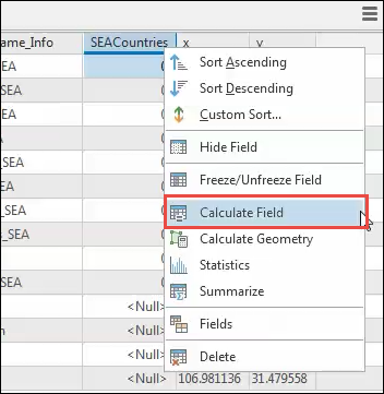

    4. Na visualização da tabela, clique com o botão direito do mouse no novo cabeçalho do campo e selecione Calcular Campo.

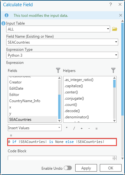

A janela Calcular Campo.
  1. Na janela Calcular Campo, a seção Tabela de Entrada e a seção Nome de Campo (Existente ou Novo) esão automaticamente selecionados. Certifique-se de que Python 3 esteja selecionado na seção Tipo de Expressão.
  2. Na caixa de expressão, digite o seguinte código:
0 if !Field_Name! is None else !Field_Name!
Nota: 0 pode ser substituído por qualquer outro valor.
O valor nulo das feições selecionadas é substituído por um novo valor.
  1. Clique em Aplicar.
  2. Clique em OK para fechar a janela Calcular Campo.

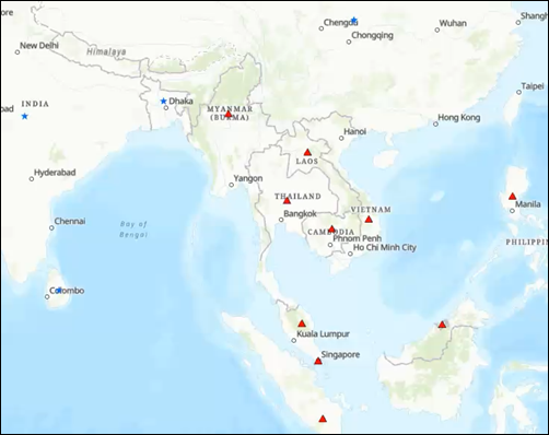

O mapa abaixo mostra o resultado da simbolização dos dados com valores únicos. Os países do sudeste asiático são simbolizados pela simbologia do triângulo vermelho.
Mapa mostrando o resultado do fluxo de trabalho onde os dez países do Sudeste Asiático, as feições específicas, são simbolizadas por um símbolo de triângulo vermelho. Outros países asiáticos são simbolizados por um símbolo de estrela azul.
