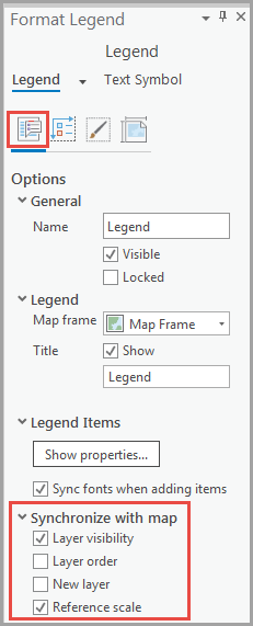

  1. No ArcGIS Pro, no painel Conteúdo da visualização do layout, clique com o botão direito em Legenda e selecione Propriedades.
  2. No painel Formatar Legenda, clique no ícone Opções e vá até Sincronizar com mapa.
  3. Desmarque a caixa de seleção Nova camada.
Imagem do painel Formatar Legenda
  1. Salve o projeto e exporte o layout como um arquivo PDF.

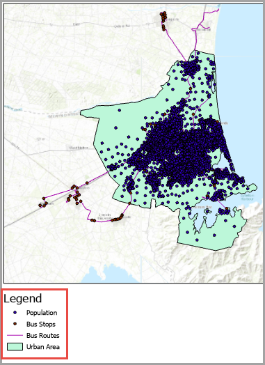

A imagem a seguir exibe itens de legenda de camadas recém-adicionadas removidas da legenda em um arquivo PDF exportado.
A imagem do exemplo dos itens foi removida da legenda em um arquivo PDF exportado
