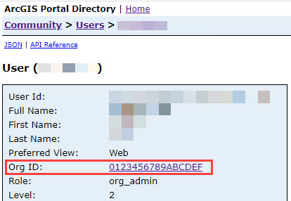

  1. Na janela Usuário (<nome>), selecione o Org ID.
Selecione o ID da organização na janela Usuário (nome).
