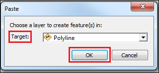

  15. Na caixa de diálogo Colar, selecione o shapefile de polilinha como o Destino e clique em OK.
    Caixa de diálogo Colar
