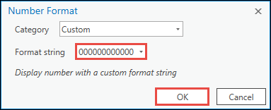

  1. Na janela Formato do Número, configure os parâmetros.
    1. Para Categoria, clique na seta suspensa O botão do ícone de seta suspensa. Clique para exibir o menu suspenso. e selecione Personalizado.
Na janela Formato do Número, clique na seta suspensa na seção Categoria, role para baixo no menu suspenso e clique em Personalizar.
  1. Para String de Formato, digite 000000000000000, um total de 15 zeros.
  2. Clique em OK.
Digite 15 zeros, 000000000000000 na seção de string do Formato. Clique no botão OK para fechar a janela Formato do Número.

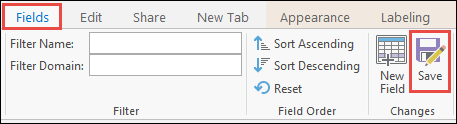

  1. Na barra de formatação do ArcGIS Pro, na guia Campos, clique em Salvar para salvar as modificações realizadas na camada.
Salve as alterações feitas no campo navegando até a guia Campos na barra de formatação do ArcGIS Pro e clique em Salvar.
