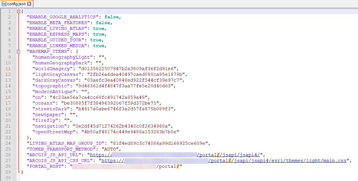

Quando comparado a um ambiente de trabalho, h algumas barras extras (/) em algumas linhas no arquivo config.json do StoryMap.
Este arquivo esta localizado em:
C:\Program Files\ArcGIS\Portal\apps\storymaps\static\config.json

  1. Após tirar uma captura instantânea, atualize o arquivo excluindo as barras extras de três linhas do arquivo de configuração do mapa histórico, conforme mostrado na imagem abaixo.
  2. Navegue até: C:\Program Files\ArcGIS\Portal\apps\storymaps\static\config.json e abra o arquivo em um editor de texto, como Notepad ++.
arquivo config.json
  1. Na imagem acima do arquivo de configuração, as linhas 26, 27 e 28 têm uma barra extra destacada na URL (/) após portal . Estas são as que devem ser excluídas.
    Por exemplo, na linha 26, nós vemos:
"ARSGIS_JS_API_URL": "https://<domínio>/portal//jsapi/jsapi4/",
  1. Após excluir as barras extras, salve o arquivo de configuração.
  2. Um agora deve ser capaz de abrir o ArcGIS StoryMaps a partir do App Launcher, a menos que haja outros problemas subjacentes na implantação.
