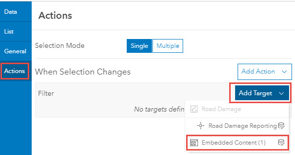

    5. [アクション] タブをクリックし、[アクションの追加] [フィルター] の順に選択します。
    6. [フィルター] ウィンドウで [ターゲットの追加] をクリックし、埋め込みコンテンツ (調査フォーム) を選択します。
    7. [完了] をクリックします。

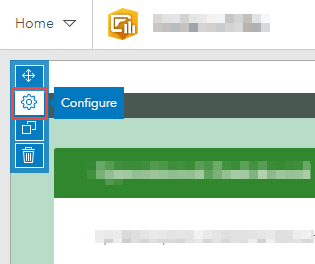

    1. ダッシュボードで、埋め込み調査フォームにある [構成] アイコンをクリックします。
ダッシュボードの画像
