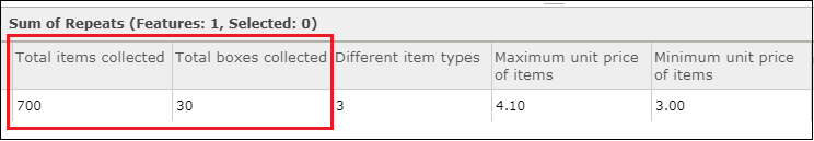

Map Viewer でホスト フィーチャ レイヤーを表示するときに、調査フォームで構成された繰り返しの合計およびその他の集約関数が、属性テーブルに表示されます。 以下の図は、3 つの繰り返しレコードを含む 1 つの調査への回答で収集されたアイテムおよびボックスの合計を示しています。

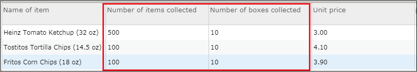

各繰り返しレコードの個々のレコードが、関連レコード テーブルに格納されます。 以下の図は、1 つの調査への回答で送信された 3 つの繰り返しレコードの詳細を示しています。 属性テーブル内の Total items collected 列が、この関連レコード テーブル内の Number of items collected 列の合計に基づいて計算されます。
