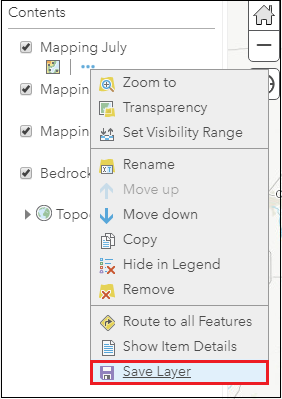

  1. ArcGIS Online マップ ビューアーで、描画されたレイヤーを保存してフィーチャ レイヤーを作成します。
    This is the Save Layer function.

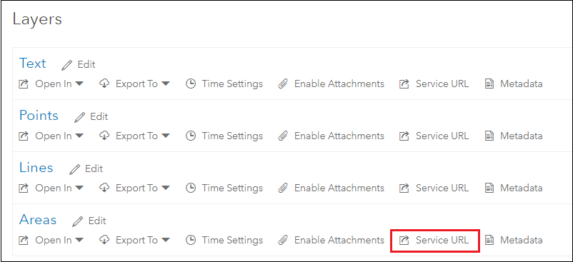

  3. ホスト フィーチャ レイヤーのアイテム詳細ページを開きます。 [レイヤー] セクションで、[エリア][サービスの URL] をクリックします。 [エリア] の [ArcGIS REST Services Directory] ページが開きます。
    The Service URL for areas.

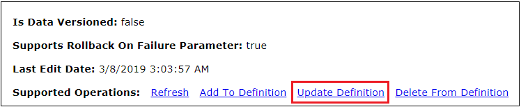

  5. ページの下部にスクロールして、[Update Definition] をクリックします。 [Update Layer Definition] ページが開きます。
    Click Update Definition.

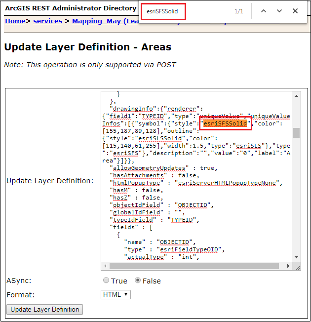

  6. [Update Layer Definition] ページで、キーボードの Ctrl + F キーを押して検索バーを開きます。 「esriSFSSolid」を検索します。
    Search for esriSFSSolid.

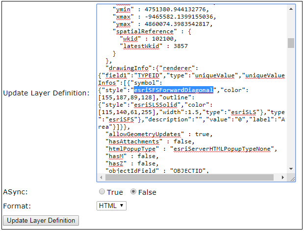

  7. [esriSFSSolid][esriSFSForwardDiagonal] に変更します。 他のシンプル塗りつぶしシンボルの詳細については、「Web マップ仕様: シンプル塗りつぶしシンボル (esriSFS)」をご参照ください。
    Change esriSFSSolid to esriSFSForwardDiagonal.

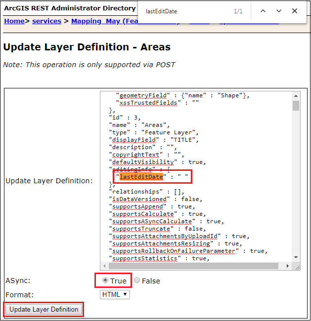

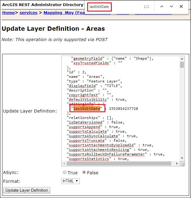

  8. 検索バーで「lastEditDate」を検索します。
    Search for lastEditDate.
  9. [lastEditDate] 値を「" "」に変更します。
  10. [Async] フィールドで [True] をクリックします。
  11. [Update Layer Definition] をクリックします。
    Change the lastEditDate value to " ".
