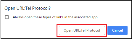

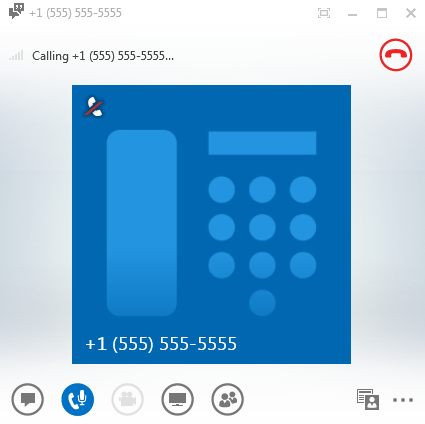

ArcGIS Online で電話を作成するには、Click to Dial Web ベース通信を作成するように電話番号を構成する必要があります。 電話番号は、HTML タグを埋め込むか、電話情報をテキストにリンクして tel プロトコルを確立することによって、構成することができます。 構成された電話番号を画面上でクリックすると、tel プロトコル ウィンドウが開き、その電話番号に電話をかけます。

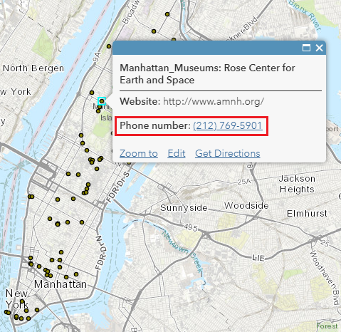

Click to Dial の電話番号を表示するポップアップ ウィンドウを構成するには、同じ機能を含んでいる Web マップから Web アプリを作成します。 下の図は、Web AppBuilder for ArcGIS アプリケーションのポップアップ ウィンドウ内の Click to Dial の電話番号を示しています。
