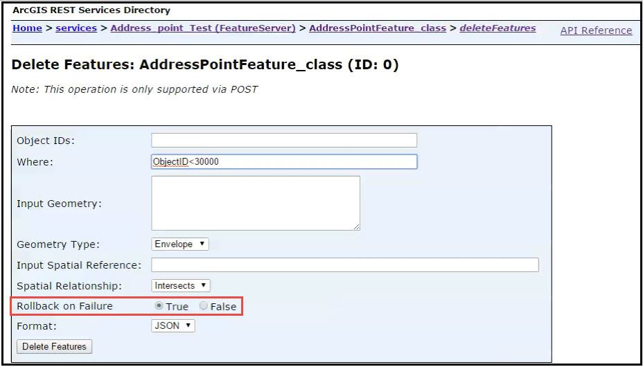

  1. フィーチャ サービスのアイテム詳細ページで、[レイヤー] の下のハイパーリンクをクリックします。 [ArcGIS REST Services Directory] ページが開きます。
  2. [ArcGIS REST Service Directory] で、[Delete Feature] をクリックします。
  3. 削除したいフィーチャの数に従ってパラメーターを設定します。
  4. [Rollback on Failure] オプションが [True] に設定されていることを確認します。
             The Delete Features operation
[Rollback on Failure] オプションが [True] に設定されていると、サービスの編集時にエラーが発生した場合に、すべての編集内容がロールバックされる (つまり、編集内容が適用されない) ことが保証されます。この処理の応答としてエラーが返されます。 この設定は、行った編集内容をユーザーがすべて適用するか、まったく適用しないかのどちらかである場合に使用されます。
