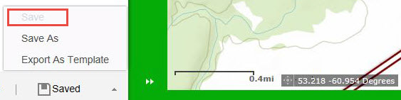

Web AppBuilder for ArcGIS を使用しているときに、下の画像に示すように、[保存] ボタンが使用できなくなり、編集内容を保存できなくなることがあります。
[保存] ボタンが使用できなくなることを示す画像
