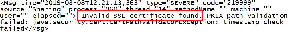

localhost 経由、またはポート 7443 で完全修飾ドメイン名 (FQDN) を使用して Portal for ArcGIS ホーム ページにアクセスしようとすると失敗します。 Portal ログは、証明書に問題があることを示しています。
Portal for ArcGIS ログ メッセージの画像
フェデレーション環境では、ArcGIS Server Manager へのアクセスも失敗します。
原因
この問題は、Portal for ArcGIS Web サーバー上で CA/ドメイン証明書の有効期限が切れていることが原因です。
