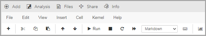

場合によっては、ArcGIS Online 用 ArcGIS Notebooks のノートブックを表示している際に上部のリボンで [タスク] ボタンが使用できないことがあります。
[タスク] ボタンがない、ノートブックの上部のリボン。

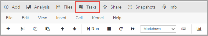

次の画像には、ArcGIS Online 用 ArcGIS Notebooks の [タスク] ボタンが表示されています。
[タスク] ボタンがある、ノートブックの上部のリボン。
