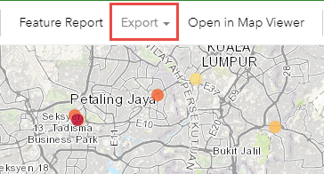

Survey123 for ArcGIS Web サイトでは、[エクスポート] オプションが非アクティブになり、調査データのエクスポートが無効になります。
無効化された [エクスポート] オプションを示す画像

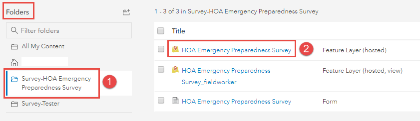

  2. [コンテンツ] タブをクリックして、[フォルダー] セクションの調査フォルダーに移動し、調査フィーチャ レイヤーをクリックしてアイテム詳細ページを開きます。 この例では、フィーチャ レイヤーは HOA Emergency Preparedness Survey です。
[フォルダー] セクションを示す画像

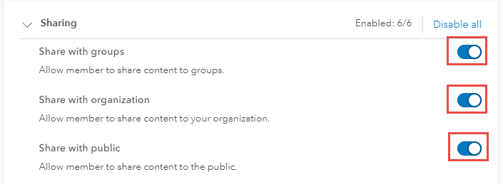

  • カスタム ロールの割り当ての詳細については、「ArcGIS Online: メンバー ロールの構成」をご参照ください。 新しいカスタム ロールに権限を割り当てるときに、[一般権限] セクションの下で、[グループでの共有][組織での共有]、および [パブリックでの共有] オプションを有効化します。
共有ドロップダウンを示す画像

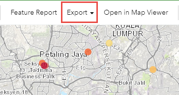

下の画像に示されているように、[エクスポート] オプションが無効化されなくなっています。
アクティブな [エクスポート] オプションを示す画像
