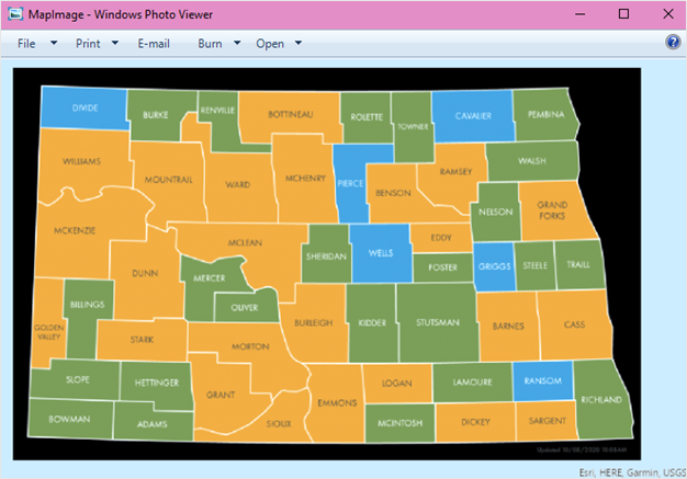

ラスター データセットを ArcGIS Pro のマップに追加すると、ラスター画像の元の色が保持されません。 以下の画像は、Windows フォト ビューアーの元の画像と ArcGIS Pro に追加されたラスター データセットを示したものです。
Windows フォト ビューアーの画像。
Windows フォト ビューアーに表示されている元の画像。

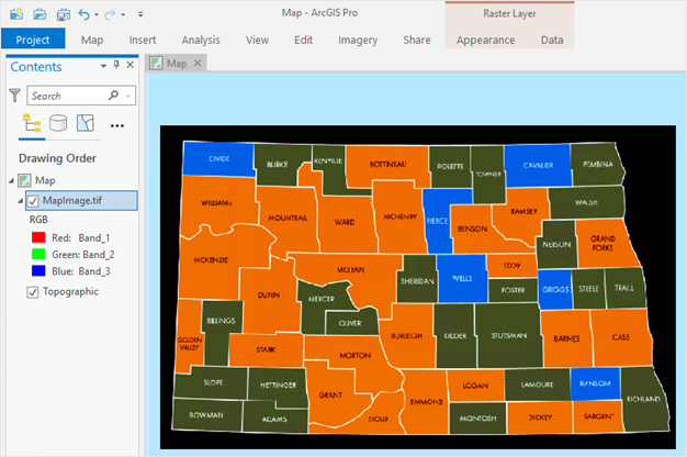

ArcGIS Pro のラスター データセット。
元の画像と色が異なる、ArcGIS Pro に表示されているラスター データセット。

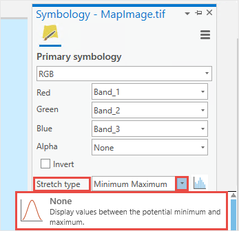

[シンボル] ウィンドウで [ストレッチ タイプ] を [なし] に設定する
  1. ArcGIS Pro プロジェクトを開きます。

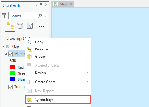

  2. [コンテンツ] ウィンドウで、ラスター レイヤーを右クリックして [シンボル] を選択します。
リストからシンボルを選択するラスター レイヤーがある [コンテンツ] ウィンドウ。
  1. [シンボル] ウィンドウの [プライマリ シンボル] タブで、[ストレッチ タイプ] ドロップダウン リストから [なし] を選択します。 詳細については、「ArcGIS Pro: ストレッチ タイプの詳細」をご参照ください。
ラスター レイヤーのシンボルのプロパティが表示されている [プライマリ シンボル] タブ。

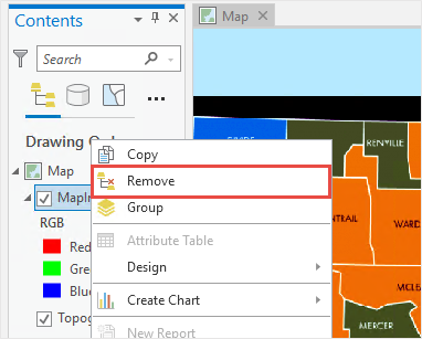

  2. [コンテンツ] ウィンドウでラスター レイヤーを右クリックし、[削除] を選択してラスター レイヤーを削除します。
ラスター レイヤーがあり、マップからラスター レイヤーを削除するために [削除] が選択されている [コンテンツ] ウィンドウ。

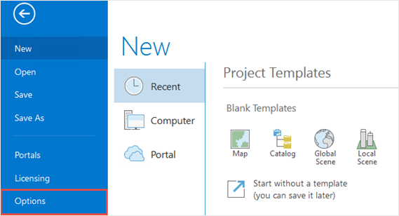

  1. リボンの [プロジェクト] タブをクリックして設定ページを開きます。
[プロジェクト] と [マップ] という 2 つのメイン タブがあるリボン。

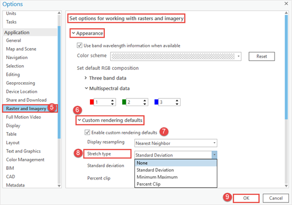

  1. 設定ページの左側で、[オプション] タブをクリックして [オプション] ウィンドウを開きます。
ページの左側にプロジェクト オプションのリストがある設定ページ
  1. [オプション] ウィンドウの [アプリケーション] の下で [ラスターと画像] をクリックします。
  2. [ラスターと画像を操作するためのオプションを設定します。] の下で [表示設定] ノード、[カスタム レンダリング デフォルト] ノードの順に展開します。
  3. [カスタム レンダリング デフォルトを有効化] チェックボックスをオンにします。
  4. [ストレッチ タイプ] ドロップダウン リストから [なし] を選択します。
  5. [OK] をクリックします。
[一般]、[マップおよびシーン]、[編集]、[ラスターと画像]、[ジオプロセシング] などのアプリケーションのリストがある [オプション] ウィンドウ。

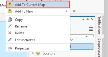

  1. [カタログ] ウィンドウで、ラスター データセットを参照して右クリックします。 [現在のマップに追加] を選択してラスター データセットをマップに追加します。
[カタログ] ウィンドウの [フォルダー] のラスター データセット

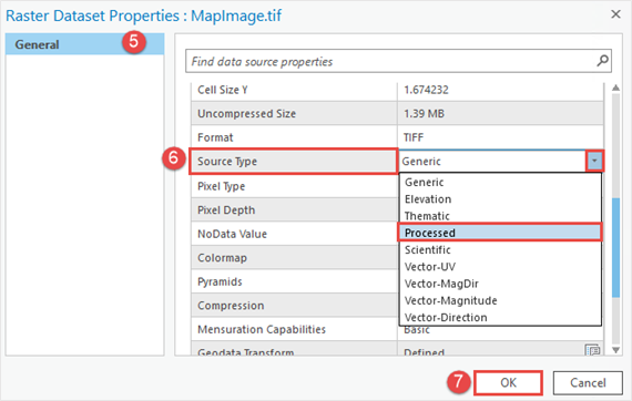

[ラスター データセットのプロパティ] ウィンドウで [ソース タイプ] を [処理済み] に設定する

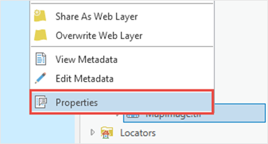

  1. [カタログ] ウィンドウで、[フォルダー] をクリックしてラスター データセットを参照します。
  2. フォルダーのラスター データセットを右クリックして [プロパティ] を選択します。
  1. [ラスター データセットのプロパティ] ウィンドウの [一般] タブで [ラスター情報] ノードを展開します。
  2. [ソース タイプ] ドロップダウン リストから [処理済み] を選択します。 詳細については、「ArcGIS Pro: [一般] プロパティ」をご参照ください。
  3. [OK] をクリックします。
情報のプロパティが表示されている、展開された [ラスター情報] ノード
  1. [カタログ] ウィンドウで、ラスター データセットを参照して右クリックします。 [現在のマップに追加] を選択してラスター データセットをマップ ビューに追加します。

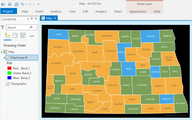

以下の画像は、ArcGIS Pro マップ ビューで、追加されたラスター データセットの色が元の画像と一致している様子を示したものです。
元の色で ArcGIS Pro のマップ ビューに表示されているラスター データセット。
