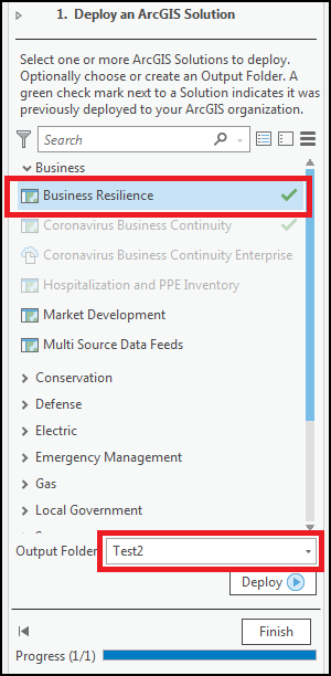

以下は、Test2 フォルダーに配置される Business Resilience ソリューションを示す画像です。
Test2 フォルダーに配置される Business Resilience ソリューションを示す画像。

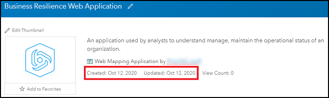

以下は、Business Resilience ソリューションを配置後の Web アプリケーションのアイテム詳細ページを示す画像です。
Business Resilience ソリューションを配置後の Web アプリケーションのアイテム詳細ページを示す画像。

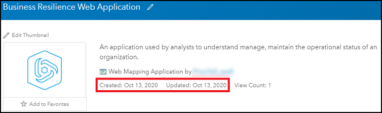

Web アプリケーションは、Business Resilience ソリューションがいったん配置されると、下図のように上書きされます。
同じソリューションの再配置後に Web アプリケーションが上書きされることを示す画像。

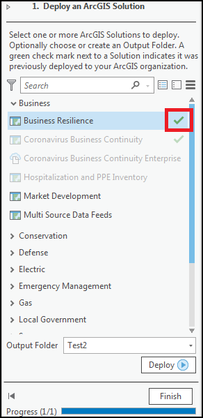

以下は、以前に配置されたことを示す緑のチェック マークが付いた Business Resilience ソリューションを示す画像です。
緑のチェック マークが付いた Business Resilience ソリューションを示す画像。

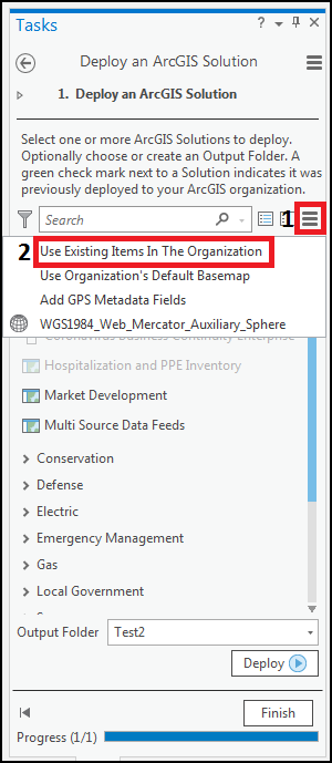

ソリューションをもう一度配置する前に、ArcGIS Pro の [タスク] ウィンドウで [Options] ボタン [オプション] ボタンを示す画像。 をクリックし、[Use Existing Items in The Organization] チェックボックスをオフにします。 これにより、既存コンテンツが上書きされることなく、現在の配置のコンテンツから新しいコピーが作成されます。

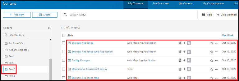

以下は、ArcGIS Online の Test 2 フォルダーに新たに生成された内容物を示した画像です。
ArcGIS Online の Test 2 フォルダーの内容物を示す画像。
