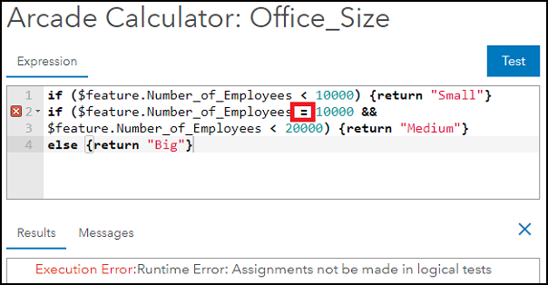

以下の図に示すように、最初の例では、論理スクリプトに大なりイコール (以上) 演算子ではなく、代入演算子が誤って使用されています。
代入演算子が誤って使用された Arcade スクリプトを含む [式] ボックス。

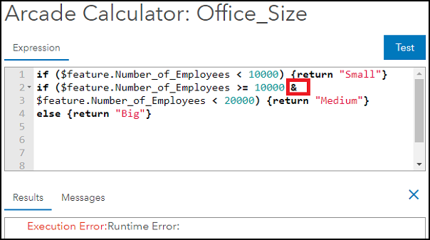

2 つ目の例では、スクリプトの論理 And 演算子の入力が不完全です。以下の図をご参照ください。
ArcGIS Online で、論理 And が完全に入力されていない Arcade スクリプトを含む [式] ボックス。

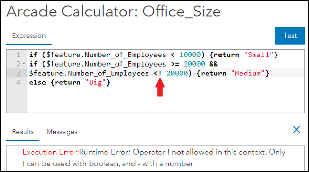

3 つ目の例では、スクリプトに続く小なり (未満) 演算子にスペルミスがあります。以下の図をご参照ください。
ArcGIS Online で、小なり演算子の後にスペルミスがある Arcade スクリプトを含む [式] ボックス。

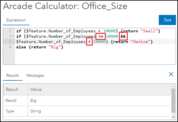

以下の図に、「=」と「&」ではなく「大なりイコール」演算子 (>=) と二重の「論理 And」演算子 (&&) が使用されている正しいスクリプトと、「小なり」演算子 (<) の後にスペルミスのないスクリプトを示します。 詳細については、「ArcGIS Arcade: 演算子」をご参照ください。 [テスト] をクリックしてスクリプトを検証しても、エラー メッセージは表示されません。
正確で完全な演算子に修正された Arcade スクリプトを含む [式] ボックス。

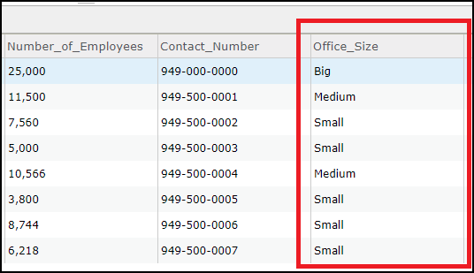

以下の図に、Arcade スクリプトを正常に実行後、設定された [Office_Size] フィールドを示します。
Arcade スクリプトを正常に実行した後、[Office_Size] フィールドが設定された属性テーブル。
