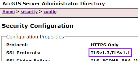

    1. ArcGIS Server が使用している現在の SSL プロトコルを確認するには、ArcGIS Server Administrator Directory (https://..com//admin) に管理者としてログインします。
    2. [security][config] の順にクリックします。 [SSL Protocols] の横に記載されている、有効な TLS バージョンをメモします。

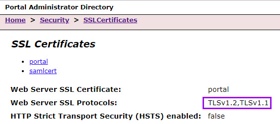

  1. Portal for ArcGIS が使用している現在の SSL プロトコルを確認するには、Portal Administrator Directory (https://..com//portaladmin) に管理者としてログインします。
  2. [Security][SSLCertificates] の順にクリックします。 [Web Server SSL Protocols] フィールドに記載されている、有効な TLS バージョンをメモします。

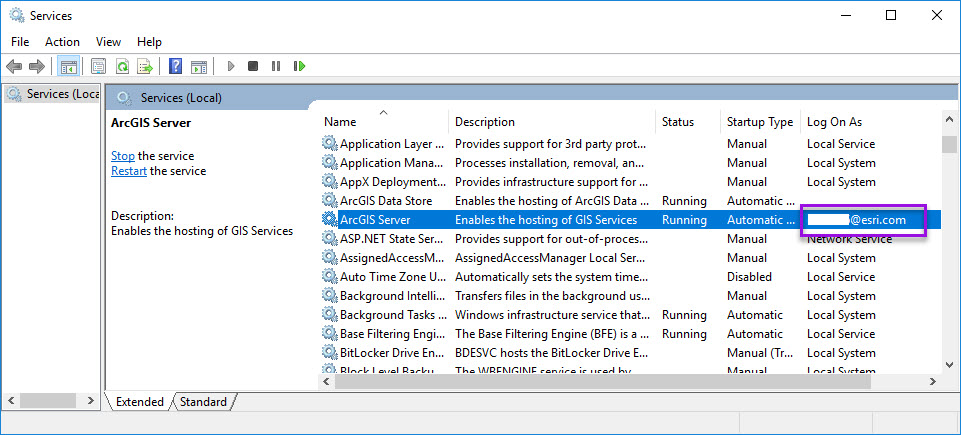

    1. ArcGIS Server コンピューターで、Windows スタート メニューから [サービス] アプリケーションを開きます。
注意:
[サービス] アプリケーションは、Windows スタート メニューから検索するか、[スタート] → [ファイル名を指定して実行] ダイアログに「services.msc」と入力し、Enter キーを押すと見つかります。
  1. ArcGIS Server サービスの所有者を [ログオン] 列で確認します。

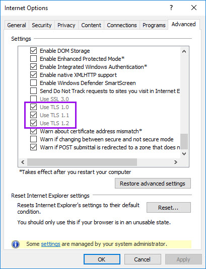

  1. ArcGIS Server サービスを実行するアカウントで ArcGIS Server コンピューターにログインします。
  2. Windows スタート メニューから [インターネット オプション] を検索してクリックします。
  3. [詳細設定] タブの [設定] セクションで、手順 1 のプロトコルと一致するプロトコルをオンにします。

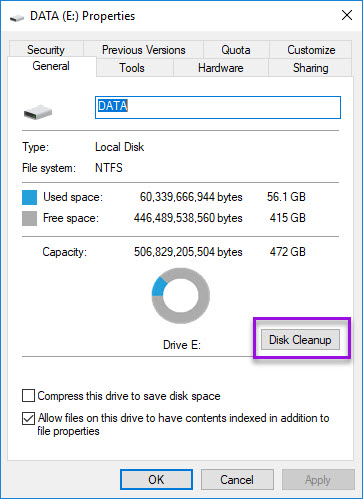

  1. ArcGIS Server サービス アカウントの一時フォルダーが格納されているディスク ドライブの空き容量を確認します。
    1. Windows ファイル エクスプローラーで、一時フォルダーが格納されているドライブ (通常は C ドライブ) を右クリックします。 [プロパティ] をクリックします。
    2. 使用可能なディスク容量は、ここで確認できます。 空き容量が少ないか、まったくない場合には、[ディスクのクリーンアップ] ボタンをクリックして不要なファイルを削除します。
