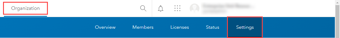

			- [組織] → [サイト設定] の順にクリックします。

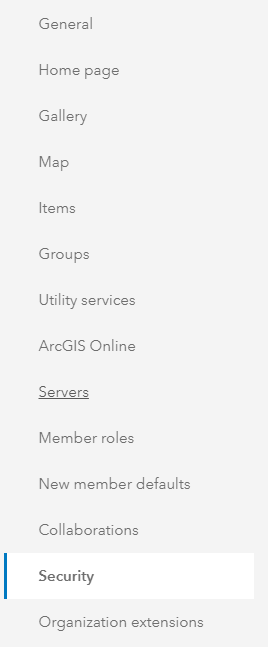

			- [セキュリティ] をクリックします。

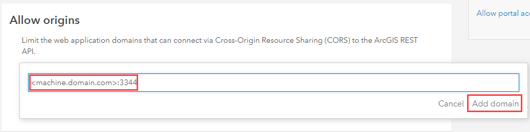

			- [オリジンの許可] の下に既存のエントリがない場合は、Web AppBuilder for Developers の URL (ポート番号まで) をボックスに入力し、[ドメインの追加] をクリックします。
			- [保存] をクリックします。
