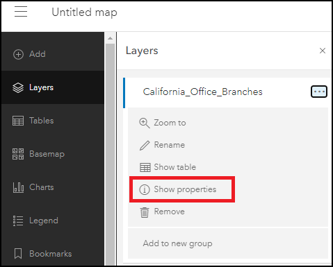

  3. [レイヤー] または [テーブル] ウィンドウでアイテムの名前をクリックし、[プロパティ] ウィンドウを開きます。 または、アイテムの省略アイコン 省略アイコン。 をクリックし、[プロパティの表示] をクリックします。
アイテムの [プロパティの表示] オプションを表示する [レイヤー] ウィンドウ。

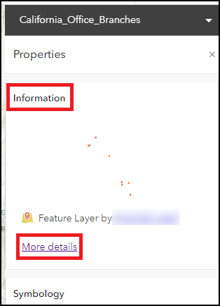

  1. [プロパティ] ウィンドウで、[情報] をクリックし、[詳細] をクリックします。
[情報] の下に [詳細] オプションを表示する [プロパティ] ウィンドウ。

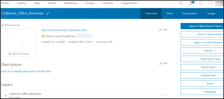

下の図に示すように、アイテム ページが表示されます。
[詳細] をクリックした後に表示されるアイテム ページ。
