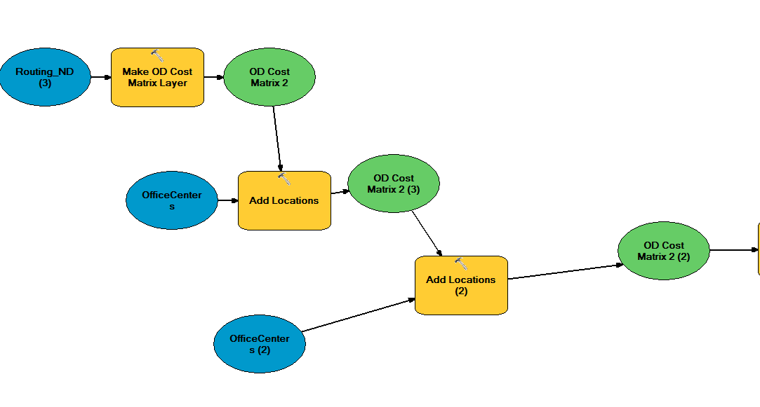

ModelBuilder で、ネットワーク解析レイヤーをサーバーにコピーする代わりに参照として使用するには、[OD コスト マトリックス レイヤーの作成 (Make OD Cost Matrix Layer)] ツールなどのジオプロセシング ツールを使用して、モデル内でそのネットワーク解析レイヤーを作成する必要があります。 詳細については、「ネットワーク解析レイヤーの保存」をご参照ください。 下の図は、例を示しています。
User-added image
