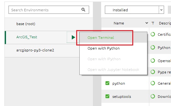

  1. 新しく作成した環境を選択して、選択矢印を有効化します。
  2. この矢印をクリックし、[Open Terminal] を選択してコマンド プロンプトを開きます。
[Open Terminal] ボタンの画像
