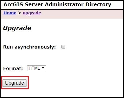

  5. Web ブラウザーを開き、次の URL に移動します。
https://localhost:6443/arcgis/admin/upgrade
  1. [アップグレード] をクリックします。
The image of ArcGIS Server Admin Upgrade page.
  1. version.json ファイルを開き、serverVersion 番号を調べて、アップグレードが成功していることを確認します。 次の図は、ArcGIS Server 10.6 の version.json ファイルを示しています。
