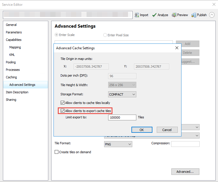

または、ArcMap からマップ サービスを公開するときに、サービス エディターの [高度なキャッシュ設定] ダイアログ ボックスで [クライアントがキャッシュ タイルをエクスポートすることを許可] チェックボックスをオンにします。 詳細については、「ArcMap: 使用可能なマップおよびイメージ キャッシュ プロパティ」をご参照ください。
![サービス エディターの [クライアントがキャッシュ タイルをエクスポートすることを許可] チェックボックス](https://s3-us-west-2.amazonaws.com/ist-app-support-files/000025191/00N39000003LL2C-0EM5x000002MIMA.png)
