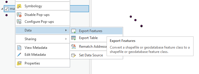

  1. ArcGIS Pro を起動し、フィーチャをレイヤーとして開きます。
  2. レイヤーを右クリックし、[データ][フィーチャのエクスポート] をクリックします。

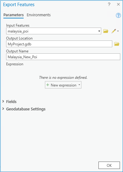

選択したレイヤーの [フィーチャのエクスポート] 機能
  1. [出力場所] として新しいジオデータベースを指定します。 [出力名] フィールドに新しい名前を入力します。
選択したフィーチャを新しいジオデータベースにエクスポートするのに使用する [フィーチャのエクスポート] ウィンドウ
  1. [OK] をクリックします。 新しいジオデータベースを参照するレイヤーのコピーが編集用としてマップ上に作成されます。

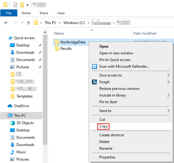

Microsoft Windows エクスプローラーでのプロジェクト フォルダーのコピーの作成
  1. Microsoft Windows エクスプローラーにプロジェクト フォルダーのコピーを作成します。
プロジェクト フォルダーのコピーがある Microsoft Windows エクスプローラーのウィンドウ

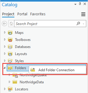

  1. ArcGIS Pro の [カタログ] ウィンドウで [フォルダー] を右クリックしてから [フォルダー接続の追加] をクリックします。
フォルダー接続を追加するための ArcGIS Pro の [カタログ] ウィンドウ

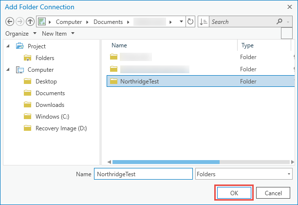

  1. 新しくコピーしたプロジェクト フォルダーまで移動して [OK] をクリックします。
ファイル フォルダー ナビゲーション ウィンドウ

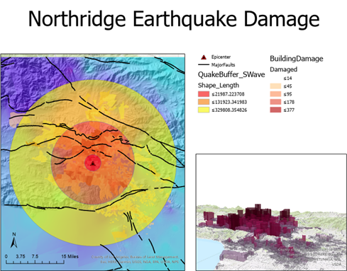

以下の画像は、別のレイヤー データ ソースのマップ エレメントがあるレイアウトを示したものです。 フィーチャ レイヤーを含む新しいマップ フレームがある、新たに挿入されたレイアウトに編集したフィーチャ レイヤーが反映されています。
ArcGIS Pro のレイアウト サンプル
