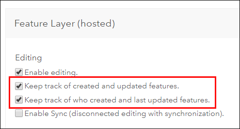

- Dans ArcGIS Online, ouvrez la page des détails de l’élément de la couche d’entités hébergée.
- Cliquez sur l’onglet Settings (Paramètres) et faites défiler l’affichage jusqu’à la section Feature Layer (hosted) (Couche d’entités [hébergée]).
- Sous Editing (Mise à jour), décochez les cases Keep track of created and updated features (Effectuez le suivi des entités créées et mises à jour) et Keep track of who created and last updated features (Assurer le suivi du créateur des entités et de la personne qui a effectué la dernière mise à jour) et cliquez sur Save (Enregistrer).
- Cochez les cases Keep track of created and updated features (Effectuez le suivi des entités créées et mises à jour) et Keep track of who created and last updated features (Assurer le suivi du créateur des entités et de la personne qui a effectué la dernière mise à jour) et cliquez sur Save (Enregistrer).
