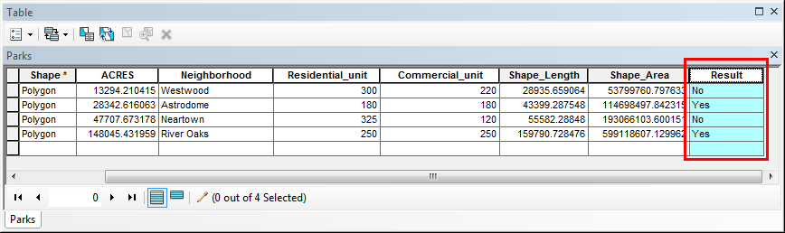

Les instructions fournies décrivent la marche à suivre pour calculer les champs basés sur l’entrée de deux autres champs dans ArcMap. Dans cet exemple, un code Python permet de calculer de nouvelles valeurs pour un champ basé sur des champs d’unités résidentielles et commerciales. Un champ est créé dans la table attributaire pour signaler si les champs en entrée correspondent et pour identifier les valeurs non concordantes.
Dans la figure ci-dessous, deux lignes de la table attributaire incluent des valeurs d’unités résidentielles et commerciales qui ne correspondent pas et deux autres lignes avec des valeurs qui correspondent.
An image of two fields in the attribute table.

    An image showing the Field Calculator.
  9. Cliquez sur OK ; les valeurs du nouveau champ sont calculés comme illustré ci-dessous.
    An image showing the calculated new field.
