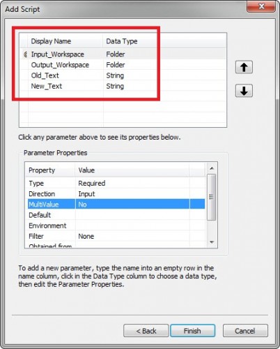

Le code Python ci-dessus comprend quatre instances GetParameterAsText pour les paramètres d’outil (Input_Workspace, Output_Workspace, Old_Text et New_Text). Basez-vous sur l’exemple suivant pour définir les paramètres dans la boîte de dialogue Add Script (Ajouter un script), puis cliquez sur Finish (Terminer).
The parameters of the tool

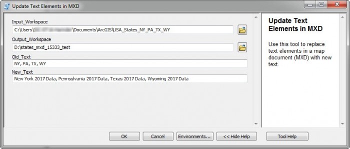

  1. Dans la fenêtre Catalog (Catalogue), double-cliquez sur le nom de l’outil personnalisé pour ouvrir l’outil.
  2. Lorsque la fenêtre de l’outil s’ouvre, ajoutez le dossier (espace de travail) contenant les documents ArcMap (.mxd), spécifiez le dossier en sortie, puis saisissez le texte à remplacer et le nouveau texte respectivement dans les champs Old_Text et New_Text. Délimitez chaque chaîne de texte par des virgules (voir ci-dessous).
The parameters of the custom tool

  1. Cliquez sur OK pour exécuter l’outil. Les documents .mxd mis à jour sont créés et enregistrés dans le dossier en sortie indiqué.
