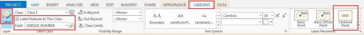

  1. Dans ArcGIS Pro, ajoutez un nouveau champ dans la table attributaire de la couche afin de stocker des nombres uniques pour chaque point d’intérêt de la carte.
  2. Sur l’onglet Labeling (Etiquetage), sélectionnez le champ créé à l’étape 1 dans la liste déroulante Field (Champ) et sélectionnez Centered Point (Point centré) pour le placement des étiquettes.
Remarque :
Vérifiez que la case Label Features In This Class (Etiqueter les entités dans cette classe) est bien cochée.
  1. Cliquez sur l’icône Enable Labeling (Activer l’étiquetage) pour afficher les nombres uniques sous forme d’étiquettes. Ajustez la police et la taille des étiquettes de telle sorte que ces dernières soient clairement visibles lorsque vous consultez la carte.
The Labeling tab
