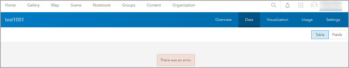

Lorsque vous créez un service d’entités hébergé dans ArcGIS Online, les données ne s’affichent pas dans l’onglet Données et le message d’erreur suivant est renvoyé :
Erreur : Une erreur s’est produite.
L’image suivante illustre le message d’erreur qui apparaît sur l’onglet Données dans ArcGIS Online.
Image du message d’erreur sur l’onglet Données dans ArcGIS Online
