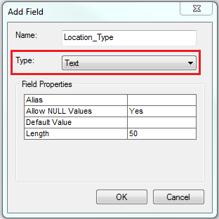

    1. Ajoutez un champ dans la table attributaire. Dans la boîte de dialogue Add Field (Ajouter un champ), sélectionnez Type comme Text (Texte).
      This is the Add Field dialog box.

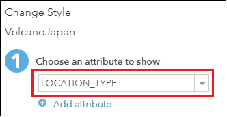

  4. Dans ArcGIS Online, sélectionnez le champ de texte créé dans la section Choose an attribute to show (Choisir un attribut à afficher).
    Select the new field based on the merged text fields.

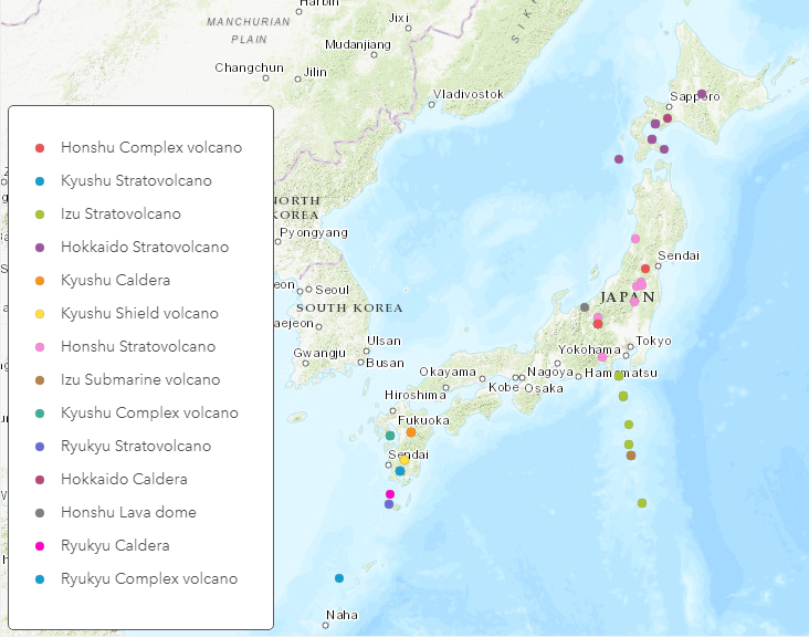

    L’image présente les entités ponctuelles représentant les différentes combinaisons de deux champs de texte : Location (Emplacement) et Type.
    This is the final output.
