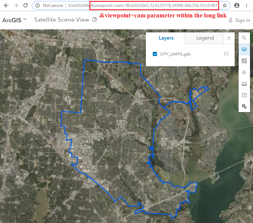

    Cliquer sur le lien court ouvre Scene Viewer et préserve l’emplacement central, l’étendue et le niveau de zoom qui ont été précédemment configurés. L’URL mise en surbrillance dans l’image spécifie le paramètre &viewpoint=cam qui stocke les informations relatives à a l’emplacement central, l’étendue, le niveau de zoom, la rotation et le déplacement.

  4. Modifiez le paramètre &viewpoint=cam du lien en modifiant la longitude, la latitude, le niveau de zoom, les valeurs de rotation et de déplacement. Ces attributs figurent dans le lien long dans l’ordre suivant : &viewpoint=cam : longitude, latitude, niveau de zoom, valeur de rotation value et valeur du déplacement.
