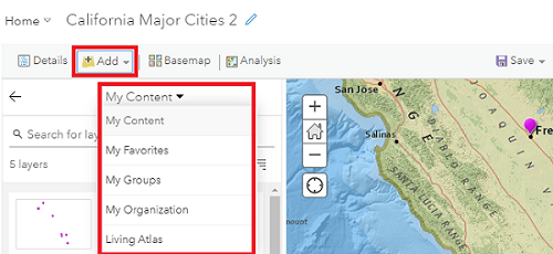

Dans ArcGIS Online, il est possible d’ajouter des couches à une carte Web. Il est possible de rechercher ces couches dans l’organisation, Living Atlas, ArcGIS Online, etc. Cependant, dans certains cas, ArcGIS Online ne s’affiche pas en tant qu’option lorsque vous ajoutez une couche à une carte Web, comme indiqué dans l’image ci-dessous.
Image indiquant qu’ArcGIS Online n’est pas une option lorsque vous ajoutez des couches dans ArcGIS Online.

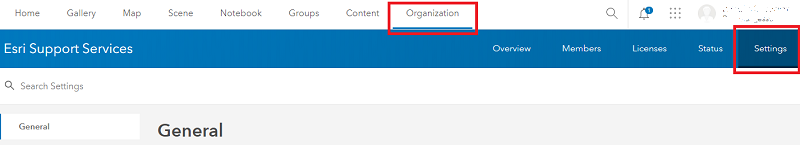

  2. Cliquez sur Organization (Organisation). Cliquez sur l'onglet Paramètres.
Image de l’onglet Settings (Paramètres) sous l’onglet Organization (Organisation).

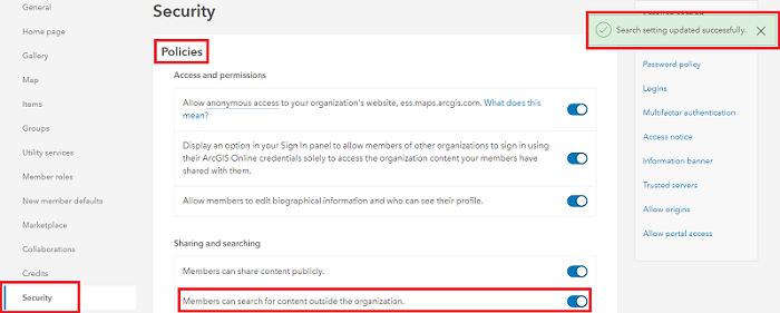

  1. Cliquez sur Security (Sécurité) dans la partie gauche de la page et accédez à la section Policies (Stratégies). Activez l’option Members can search for content outside the organization (Les membres peuvent rechercher du contenu hors de l’organisation).
Image de la section Policies (Stratégies)
