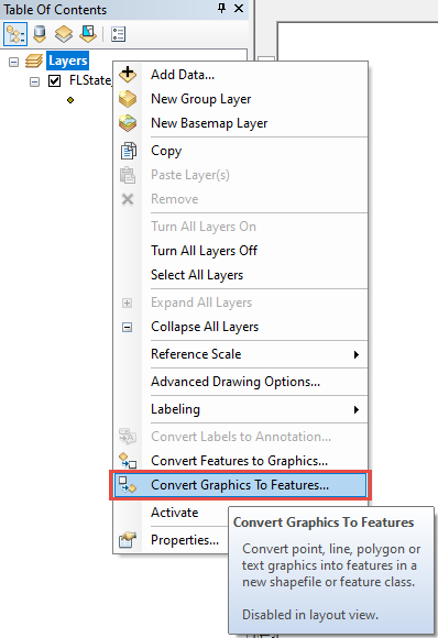

  1. Dans ArcMap, sous Layout View (Mode Mise en page), cliquez avec le bouton droit sur Map Frame (Fenêtre cartographique) et sélectionnez Focus Data Frame (Cible le bloc de données). Pour plus d’informations sur le mode Mise en page, reportez-vous à l’article ArcMap : Passer de la visualisation de données au mode Mise en page.
  2. Dans Table of Contents (Table des matières), cliquez avec le bouton droit sur Data Frame (Layers) (Bloc de données (Couches)) et sélectionnez Convert Graphics To Features (Convertir des graphiques en entités).
La fenêtre Table des matières illustrant la fonction Convertir des graphiques en entités de la section Couches

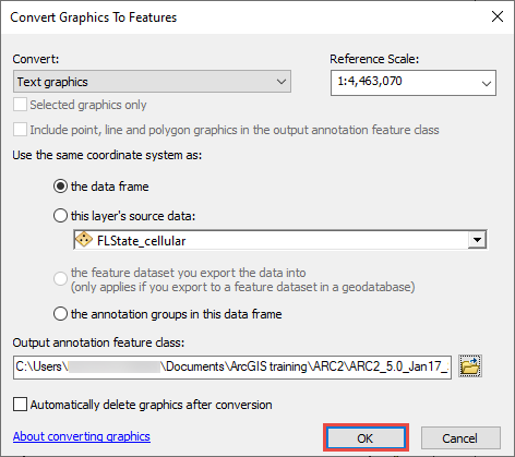

  1. Spécifiez l’emplacement de dossier pour enregistrer la classe d’entités annotations dans la géodatabase et cliquez sur OK.
La fenêtre de l’outil Convertir des graphiques en entités pour spécifier l’emplacement de dossier de la nouvelle classe d’entités annotations

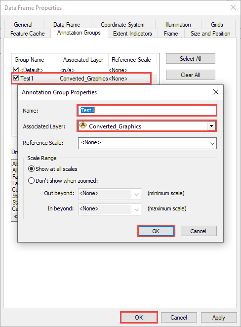

  2. Dans Table of Contents (Table des matières), cliquez avec le bouton droit sur Data Frame (Layers) (Bloc de données (Couches)) et sélectionnez Properties (Propriétés). Sous l’onglet Annotation Groups (Groupes d’annotations), cliquez sur New Group (Nouveau groupe) et donnez un nom au groupe.
  3. Double-cliquez sur le nouveau groupe créé et configurez Associated Layer (Couche associée) à l’aide de la couche en sortie de l’étape 3.
  4. Cliquez sur OK.
Configurer le nouveau groupe d’annotations

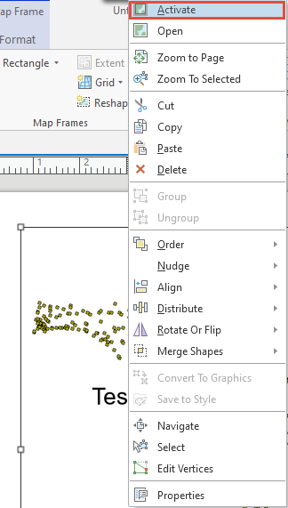

  1. Cliquez avec le bouton droit sur Map Frame (Fenêtre cartographique) en mode Layout (Mise en page) et choisissez Activate (Activer). Le texte est modifiable.
Activation de la fenêtre cartographique dans ArcGIS Pro
