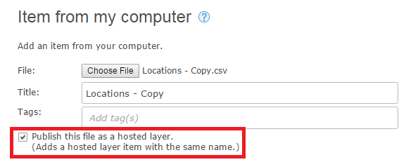

  3. Dans la boîte de dialogue Item from my computer (Élément provenant de mon ordinateur), cliquez sur Choose File (Choisir un fichier) et sélectionnez le fichier CSV à publier.
    • Assurez-vous que la case Publish this file as a hosted layer (Publier ce fichier en tant que couche hébergée) est cochée.
      Screenshot of a checked Publish this file as a hosted layer.
  4. Ajoutez les balises correspondant à la couche d’entités hébergée et changez le titre, si besoin est.
  5. Cliquez sur Add Item (Ajouter l’élément). Le fichier CSV est publié sans erreur.
