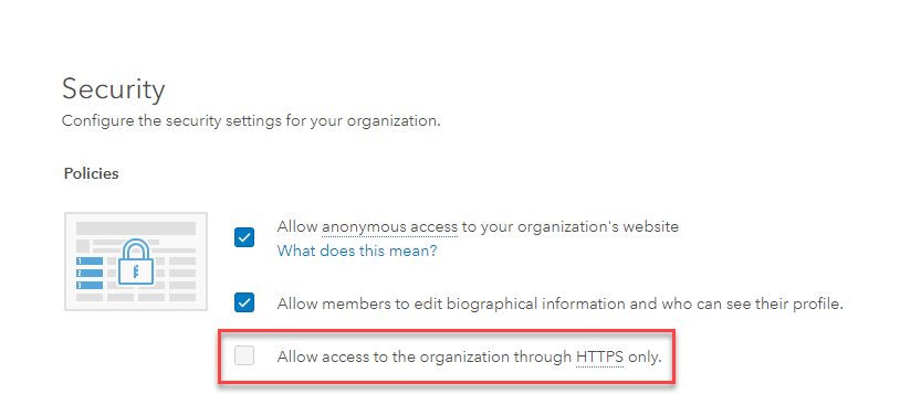

  2. Accédez à Organization (Organisation) > Settings (Paramètres)> Security (Sécurité).
  3. Cochez la case Allow access to the organization through HTTPS only (Autoriser l’accès à l’organisation via HTTPS uniquement).
Image of the 'Allow access to the organization through HTTPS only' setting in ArcGIS Online
