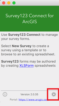

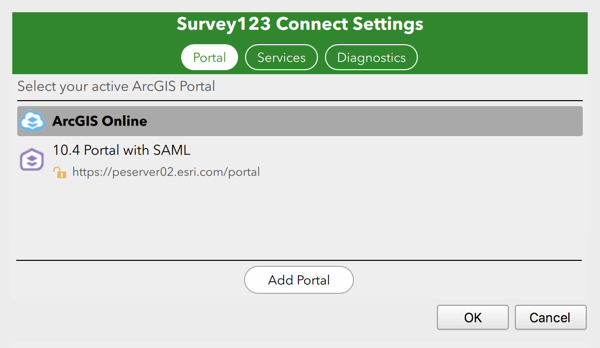

  1. Dans l’application de terrain Survey123 for ArcGIS, cliquez sur le bouton Settings (Paramètres) > Portal (Portail) > Add Portal (Ajouter un portail).
    A view of the Survey123 Connect for ArcGIS app, with the Settings button highlighted. A view of the Survey123 Connect Settings window, having clicked Portal, with ArcGIS Online highlighted.

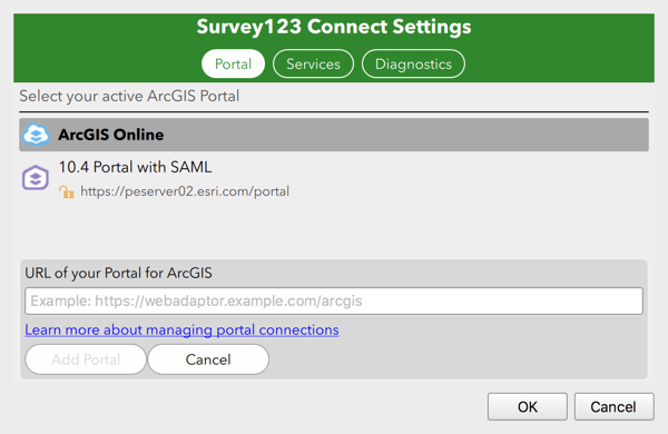

  2. Saisissez l’URL du portail (cliquez ou appuyez de manière prolongée sur le texte Select your active ArcGIS Portal (Sélectionner votre site Portal for ArcGIS actif) pour entrer dans la configuration avancée.)
    A view of the Survey123 Connect Settings window, with ArcGIS Online highlighted, and the URL of your Portal for ArcGIS available for editing.
