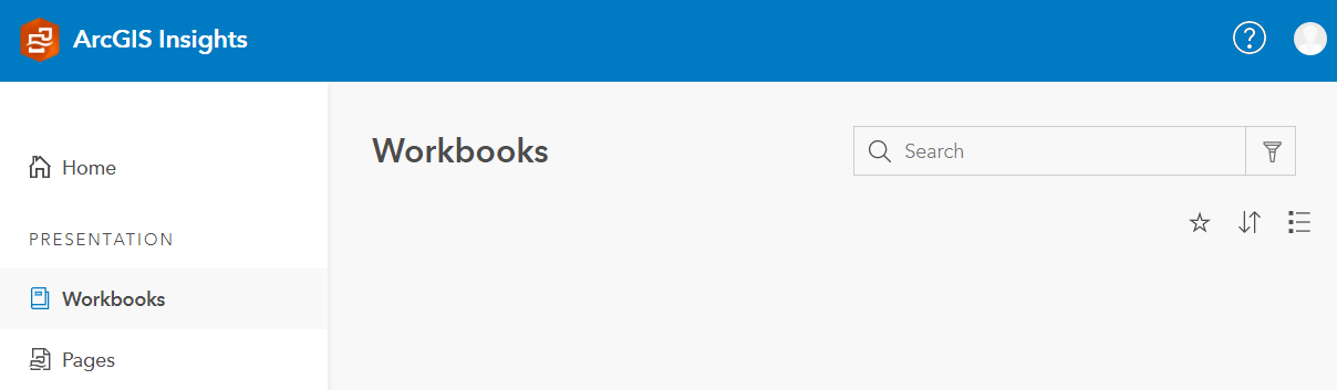

La página de ArcGIS Insights que aparece a continuación muestra que no existe ninguna opción para crear un libro de trabajo.
Página de ArcGIS Insights sin la opción para crear un nuevo libro de trabajo

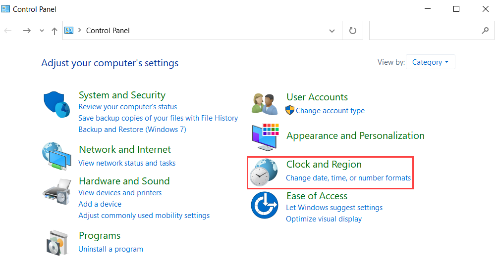

  3. Haga clic en Reloj y región en la ventana Panel de control.
Ventana Panel de control que muestra Reloj y región

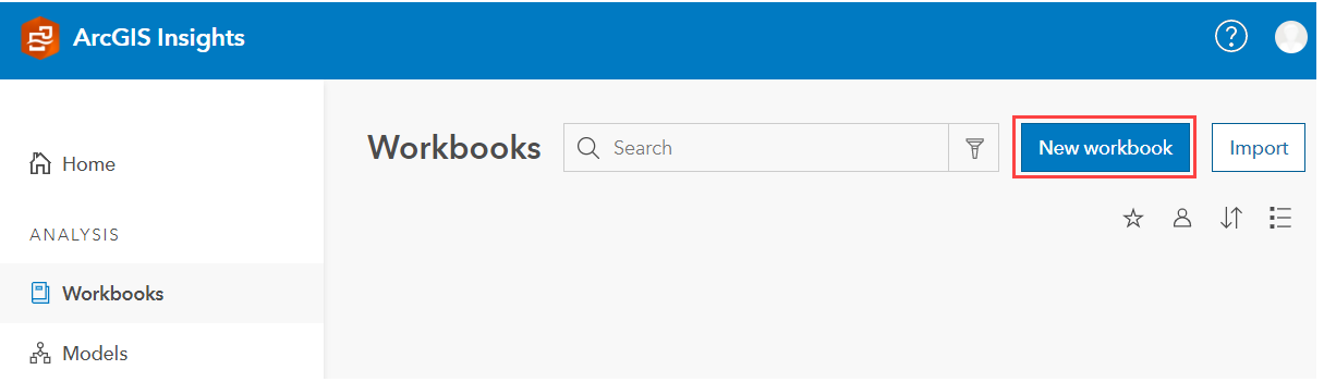

La siguiente imagen muestra que la opción Nuevo libro de trabajo está disponible en ArcGIS Insights.
Página de ArcGIS Insights con la nueva opción de libro de trabajo
