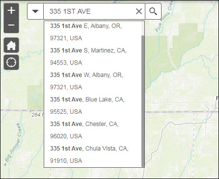

El widget Buscar de Web AppBuilder for ArcGIS permite a los usuarios encontrar ubicaciones o buscar entidades en el mapa utilizando un servicio de geocodificación para mostrar las capas que permiten búsquedas. En algunos casos, al introducir un nombre de lugar o una palabra clave en el cuadro de búsqueda y hacer clic en las ubicaciones sugeridas de la lista desplegable, se muestra el siguiente mensaje de advertencia:
Advertencia: Sin resultados. No se han encontrado resultados para "<palabra clave introducida por el usuario>".

  2. Haga clic en Guardar y, a continuación, haga clic en Iniciar para iniciar Web AppBuilder. El widget Buscar solo muestra los resultados disponibles en lugar de las sugerencias al introducir las palabras clave.
Resultados del widget Buscar.
