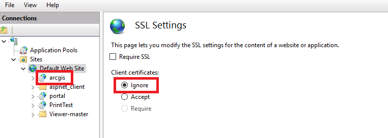

  2. Expanda Sitio web predeterminado en el panel izquierdo y seleccione (instancia de Web Adaptor).
  3. Haga doble clic en Configuración de SSL.
  4. Seleccione Ignorar en Certificados de cliente.
Image of the Ignore selection in SSL Settings for the arcgis instance in Internet Information Services (IIS)
