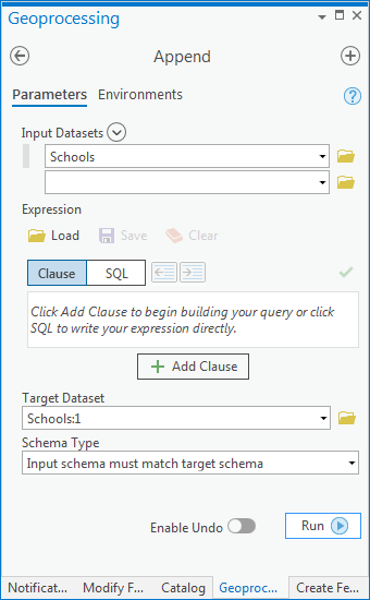

  1. En el panel Geoprocesamiento, haga clic en la pestaña Cajas de herramientas y vaya a Herramientas de administración de datos > General > Incorporar.
  2. En el panel de la herramienta Incorporar, seleccione la clase de entidad como Datasets de entrada.
  3. Seleccione la capa de entidades alojada agregada como Dataset de destino.
  4. Mantenga el Tipo de esquema predeterminado y haga clic en Ejecutar.
Cuadro de diálogo Incorporar.
