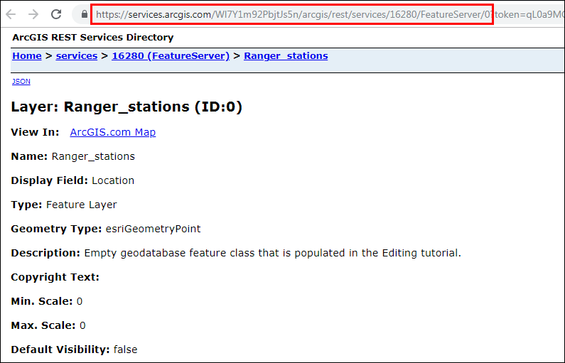

Como alternativa, agregue la capa de escena o el servicio de entidades alojado a la escena web introduciendo la URL de las capas siguiendo los pasos que se indican a continuación.
Nota: Se debe eliminar la capa de escena o el servicio de entidades alojado existente en la escena web. Para ello, abra la escena web en Scene Viewer y haga clic en Modificar escena. Haga clic en el botón de puntos suspensivos de la capa > Eliminar.
https://services.arcgis.com/xxx/arcgis/rest/services/LayerName/FeatureServer/0
