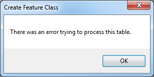

Al intentar geocodificar una tabla de direcciones utilizando el Servicio de geocodificación mundial de ArcGIS Online y guardar la salida como una clase de entidad de geodatabase personal o un shapefile (.shp), aparece el siguiente mensaje de error:
Error:
Se ha producido un error al intentar procesar esta tabla.
An image of the error message.

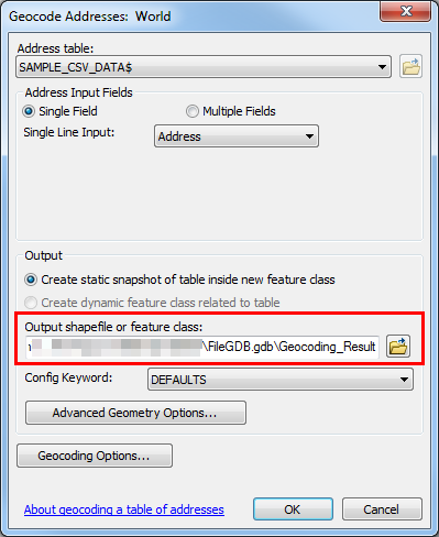

Para solucionar este problema, cambie la ubicación de salida de geocodificación a una geodatabase de archivos (.gdb) o geodatabase corporativa. Para obtener más información y ver los pasos para crear una geodatabase de archivos, consulte: Crear una geodatabase de archivos. Para crear una geodatabase corporativa, consulte Crear una geodatabase corporativa en SQL Server.
An image of the Geocode Addresses dialog box.
