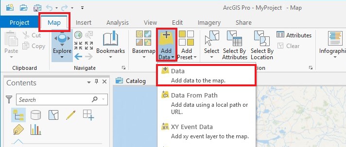

  1. En ArcGIS Pro, haga clic en Mapa > Agregar datos > Datos.

  2. Vaya a ArcGIS Pro, haga clic en Mapa > Agregar datos > Datos.
